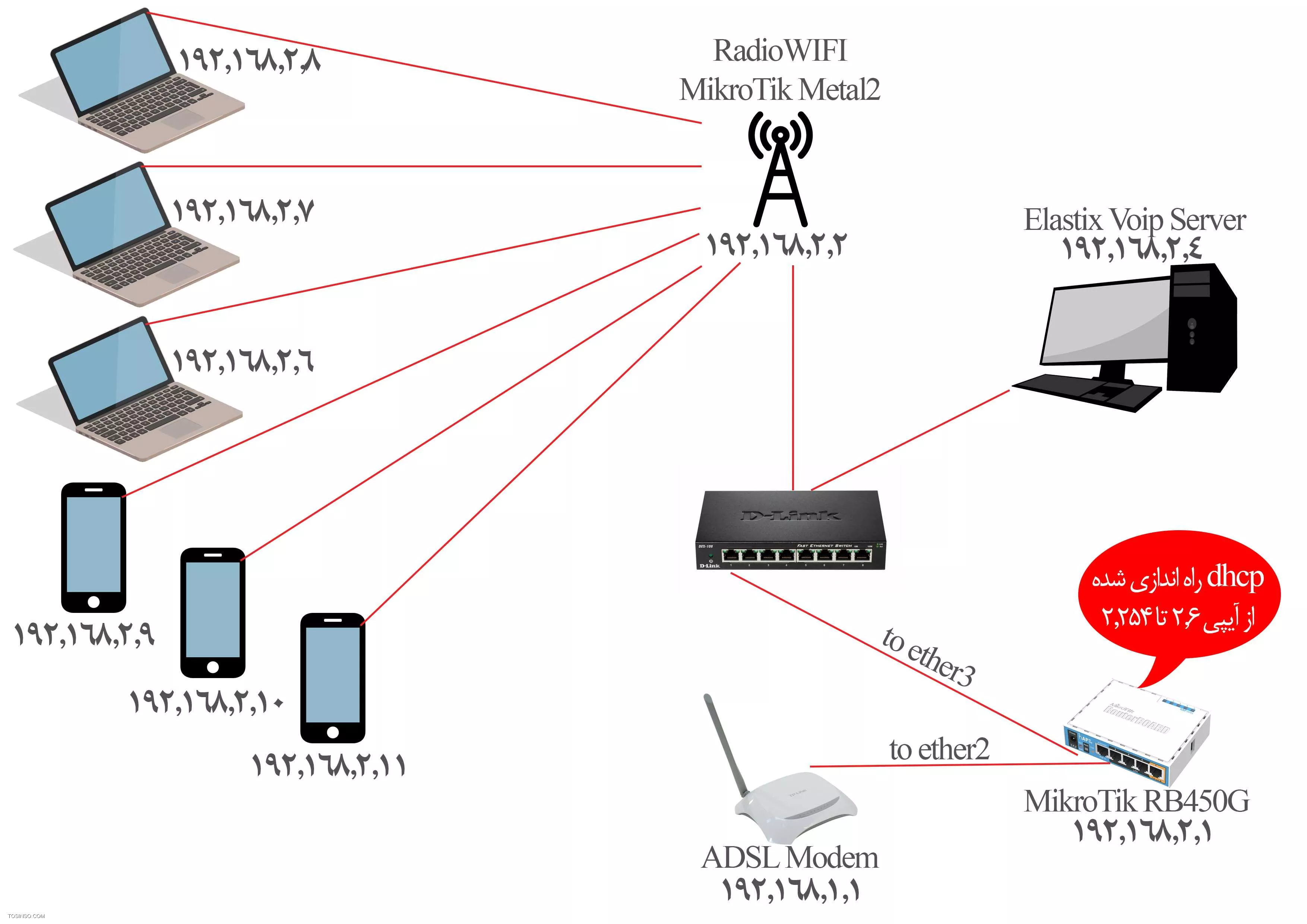

توضیحاتی در خصوص شبکه داخلی ما:
1- یک میکروتیک rb450g داریم.
اینترنت رو از مودم adsl به صورت bridg به پورت 2 میکروتیک وصل کردیم و در میکروتیک کانکشن تعریف کردیم تا به اینترنت متصل بشه و تمامی پورت ها رو اینترنت دار کردیم از طریق nat
2- از پورت 3 هم وصل کردیم به یه سوئیچ.
توضیح: از سوئیچ به چند تا سرورمون آیپی و اینترنت دادیم و از سوئیک یک پورت هم وصل کردیم به یک میکروتیک رادیو وای فای متال 2 که اینترنت از این طریق بین کارمندان توزیع شده (هم گوشی هاشون هم سیستم ها) ضمنا dhcp سرور فعال هست و از میکروتیک پورت 3 در رنج 192.168.2.10 الی 192.168.2.255 آیپی بین کاربران توزیع میشه. توضیح اینکه 10 آیپی اول رو دستی به سرورهامون میدیم.
3- یک سرور الستیکس داریم که سیستم تلفنی مون رو روی اون راه اندازی کردیم. این سرور هم با به یکی از پورتهای سوئیچ وصل هست. آی پی این سرور رو دستی دادیم. (192.168.2.4)
5- پرسنل در گوشی هاشون از اپلیکیشن zoiper برای استفاده از تلفن هامون استفاده میکنن.
ما کل رنج آی پی مون 1392.168.2.0/24 هست. ساب نت مسک مون 255.255.255.0 و گیتوی مون 192.168.2.1
آی پی الستیکس 192.168.2.4
توضیحات بیشتر:
شبکه من بی سیم هست و همه کاربران با وصل شدن به یک رادیو وای فای میکروتیک میتونن از شبکه و اینترنت استفاده کنن.
رادیو وای فای صرفا شبکه رو بین کاربران به اشتراک میذاره. آیپی و اینترنت از روتربرد به سوئیچ میاد و از سوئیچ به رادیو وای فای.
پرت 2 روتربرد میکروتیک هم مودم adsl وصل هست.
محدودیتی برای اتصال به اینترنت و ... فعلا برای کاربران قائل نشدیم. بنظرم باید سناریویی تعریف بشه که بگیم کاربرانی که آی پی شون از 192.168.2.10 تا 192.168.2.254 هست نهایت استفاده پهنای باند اینترنت شون این همه باشه تا فضایی برای انتقال صدا (voip) داخل دفتر باشه همیشه.
یک چیزی هم که همیشه برام سوال بوده این هست که اگر قرار هست محدودیتی گذاشته بشه باید روی رادیو وایفای باشه یا روتر برد. من چند تا انجمن سوال کردم. همه گفتن روتر برد. در حالی که کاربران من اول درخواستشون از رادیو وای فای رد میشه و پهنا پر میشه و بعد میرسه به روتر برد. بنظرم در رادیو وای فای بایستی محدودیت اعمال بشه. ولی چطوری؟ نمیدونم!
و بنظرتون برای میانگین 50 نفر حداکثر و حداقل سرعت آپلود و دانلود چقدر بذارم؟
توضیح اینکه:
192.168.1.1 (آی پی مودم adsl هست که به پرت 2 میکروتیک وصل هست)
192.168.2.1 (آی پی روتر برد میکروتیک rb45g)
192.168.2.2 (آی پی رادیو وای فای)
192.168.2.3 (آی پی دستگاه گیتوی مربوط به تلفن ها)
192.168.2.4 (آی پی سرور الستیکس یعنی همون تلفن ها) است.
192.168.2.5 (آی پی دوربین ها)
مابقی بصورت dhcp توزیع میشه.
الان شرح مشکل ما:
از زمانی که پرسنل افزایش پیدا کردن. حجم استفاده از نت بالا رفته. عملا پهنا پر میشه و موقع استفاده از تلفن، هی قطع و وصل میشه!
من میخوام بدونم راهی هست که بگم مثلا این حجم از پهنا برای نت باشه و این حجم از پهنا برای voip هایی که بی سیم در گوشی هاشون استفاده میکنن؟
لازم به ذکر که لازم باشه میتونم هم رادیو وای فای و هم روتربرد رو ریست کنم و از نو با تنظیماتی که می فرمائین ست کنم. حتی اگر صلاح باشه چند باری به این فکر کردم که رادیو وای فای رو به جای سوئیچ به پورت 4 روتر بورد وصل کنم. و واقعا نمیدونم موقع تنظیم رادیو وای فای روی ap-bridg ست بشه یا ap-station. الان روی ap-bridg هست.
تصویر شبکه دفتر:

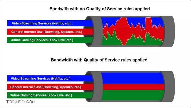

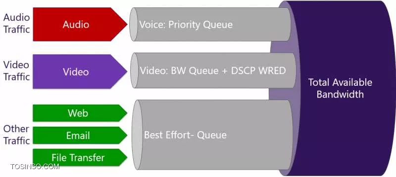

تعیین اولویت پهنای باند برای voip و اینترنت
اگر به عکس های زیر توجه کنید دقیقا طبق عکس های زیر می خواستم که برای صدا یک پهنای خاص، برای نت همچنین تخصیص بدم در وایرلس
